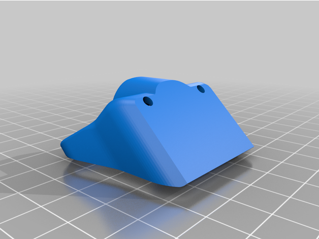

  • Die Kappe passt, habe sie bei mir installiert und vom Enyaq übernommen.
    Da es eine neuere Version mit Loch zum Wasserabfluss gibt, habe ich mir diese gedruckt und installiert. Am Ende sind beide passend.
    In der STL Datei ist aber kein Loch drin. Kannst du die neuere Version noch hier einstellen. Danke Micha

    VW ID.4 Camera Hood by harix84
    Das ist ein Remix der VW ID.4 / Skoda Enyaq iV Camera Hood von JakobGode.Es handelt sich dabei um eine Abdeckung für die Rückfahrkammera des ID.4, die…

  • Hab mir die Kappe von einem Freund drucken lassen.
    Obwohl sein alter Drucker nur eine Auflösung von 0,5mm hat und nicht wie in der Datei angegeben 0,15mm, passt sie perfekt.
    Sie scheint auch zu helfen, wobei ich noch keine Zeit für einen halbwegs Objektiven Test gefunden habe.
  • Wie würde denn die Abdeckung aus dem 3D Drucker befestigt werden?
    Die ist, wenn sie 1:1 ausgedruckt wird, einfach nur "saugend-schmatzend" aufzustecken.
    Das Teil hält Allem stand, auch Waschanlagen.

  • War zumindest am Enyaq so - hast du's am Explorer auch schon versucht?

  • und ist spürsam / wirksam ??
    verrückt, wenn sowas simples der autohersteller selbst nicht geprüft hat!
  • Durch die Abdeckung wird das Umgebungslicht von Rückfahrscheinwerfer und Kennzeichenbeleuchtung aus der Kameralinse genommen. Somit "denkt" sie es ist dunkler und hellt das Bild etwas mehr auf.
    Der Effekt war beim Enyaq meines Erachtens aber deutlich besser.
