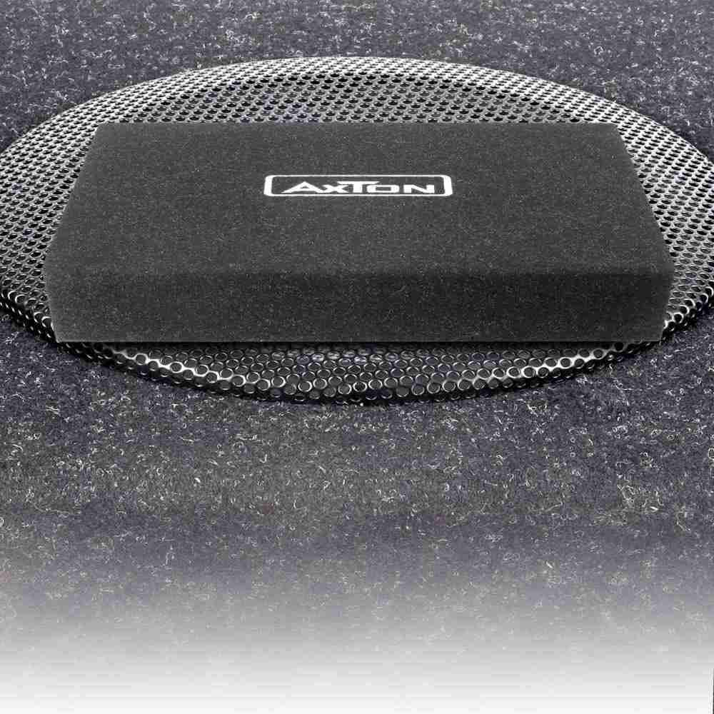

  • Bluma : Dann versuche ich dir mal einen konkreten Vorschlag zu machen:
    Wenn es dir "nur" um mehr, ordentlichen Bass geht, könnte dies hier ein gute Budget-Lösung sein:
    AXTON ATB120 Flat Bassreflex Subwoofer Kiste sehr flach 20 cm 200 Watt RMS AKTIV ab 150,-
    Dimensionen (H x B x T)135 x 485 x 345 mm. Passt genau in den Zwischenboden. Etwas älter, aber gute, bewähre Technik.
    Axton ATB120
    In der Riege der aktuellen Kompaktsubwoofer stellt Axton seinen neuen ATB120 vor. Klein, günstig und gut soll er sein, was wir hier natürlich überprüfen wollen.
    www.hifitest.de
    Was du eh immer tun musst, ein Signal abgreifen. Egal wo, nur NICHT am Hochtöner 😉 Und auf dem Weg, wäre es denkbar auch ein Stromkabel von der normalen 12V Batterie mit zu legen. ALLES Rückbaubar! Das ist echt kein Problem.
    Wenn du im Kofferraum eine 12V-Steckdose hast, kannst du die für Problemlos verwenden!
    Wenn du es ernst mit dem Bass meinst dann wird su hier fündig:
    Hifonics ZEUS ZRX220A aktiv Abmessungen: 280 x 103 x 580 mm ab 399,-
    HiFonics - ZRX220A
    Da musst du aber eine sep. Stromleitung legen.
    Willst du mehr als Bass? Dann muss es ein anderer, aufwändigerer Weg sein. Aber mit dem Sub starten, ist ein guter Weg. Mehr geht dann immer noch 😁
