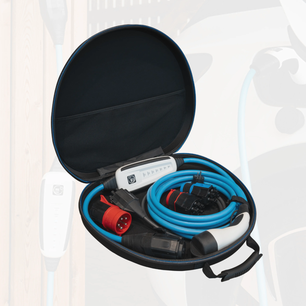

  • Also wir haben bei unserem Mokka e sowas mit erhalten.
    JUICE BOOSTER 2
    Laden Sie Ihr Elektroauto bequem zu Hause oder unterwegs. Bei uns finden Sie alles, was Sie dafür brauchen – Wallboxen, Ladestationen und mehr für Privat- und…
    juice.world
    Da gibt es endlich viele Adapter dazu.
    Das Teil haben wir in der Garage platziert und an 230 Volt hängen.
    Zusätzlich haben wir eine Wallbox, aussen am Haus.
    Aber grundsätzlich, ohne Wallbox, wird noch für den Exi ein Ladeadapter benötigt.
    Davon gibt es ja reichlich zu kaufen.

  • Danke Dir. Also diesen Booster wollte ich für 1000euro jetzt nicht kaufen. Dann eher einen Adapter. Aber so eine mobile Wallbox wäre trotzdem nicht schlecht.

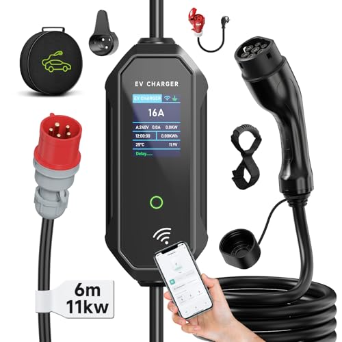

  • Ich verwende so einen mobilen Ladeziegel um ca. 200€.
    Dieser kann einerseits 1-phasig (240V) oder 3-phasig (400V). Die Stromstärke kann ich vor an das Auto anstecken zwischen 6A, 8A, 10A, 13A, 16A einstellen.
    dé Mobile Wallbox 11kW Ladekabel CEE 16A auf Typ 2 mit Einstellbare...
    Zu Hause haben wir eine kleinere PV mit etwas mehr als 5kWp ohne weiterführende Steuerungen für Überschußladen. Da lade ich meistens zu Sonnenzeiten (9h - 16h) mit 6A/3-phasig, was ca. 4,2kW Ladeleistung ergibt.
    Damit schaffe ich es mein Auto zum Großteil mit PV Strom zu laden.
    Sollte ich 1-phasig laden wollen (um noch geringere Ladeleistungen zu erzielen :P) ist bei dem Ladeziegel ein Adapter auf die Schuko Steckdose dabei. Ich habe mir auch noch einen Adapter von 3-polig auf 1-polig für die 3-polige 400V Steckdose gemacht um ggfs. nicht die 240V Leitung abzufackeln.
    Nachtrag: bei diesem LAdeziegel ist leider keine Wandhalterung für den Ladeziegel selbst dabeigewesen
