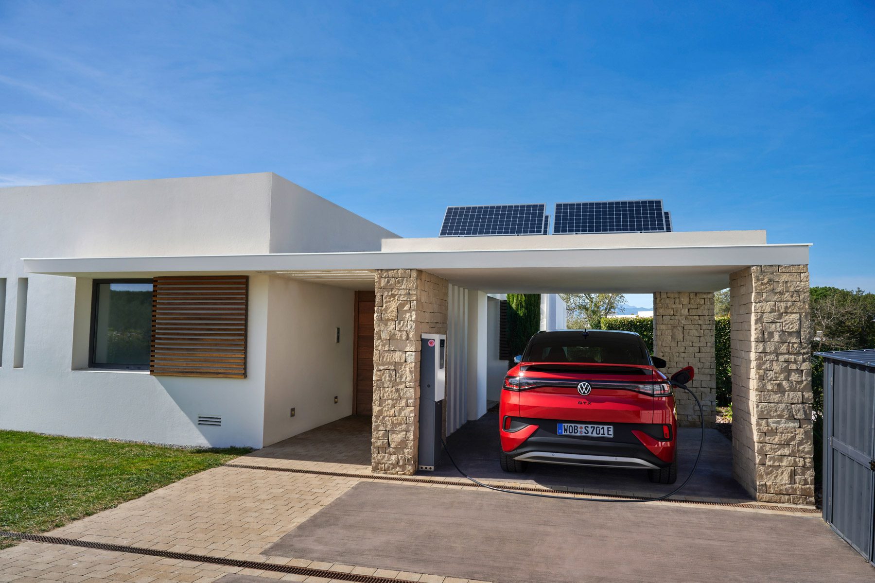

    Soweit ich weiß, hat VW V2L bzw. V2G bei den großen Akkus und ab ID Software 3.5 bereitgestellt und auch eine Grenze für die Menge der Entnahme. Aktuell geht wohl nur DC und mit bestimmten Hauskraftwerken.
    VW bringt bidirektionales Laden in erste ID.-Modelle - electrive.net
    Ab sofort ist mit Elektromodellen der ID.-Familie von VW das bidirektionale Laden mit der Funktion „Vehicle to Home“ möglich. ID.-Modelle mit der
    www.electrive.net

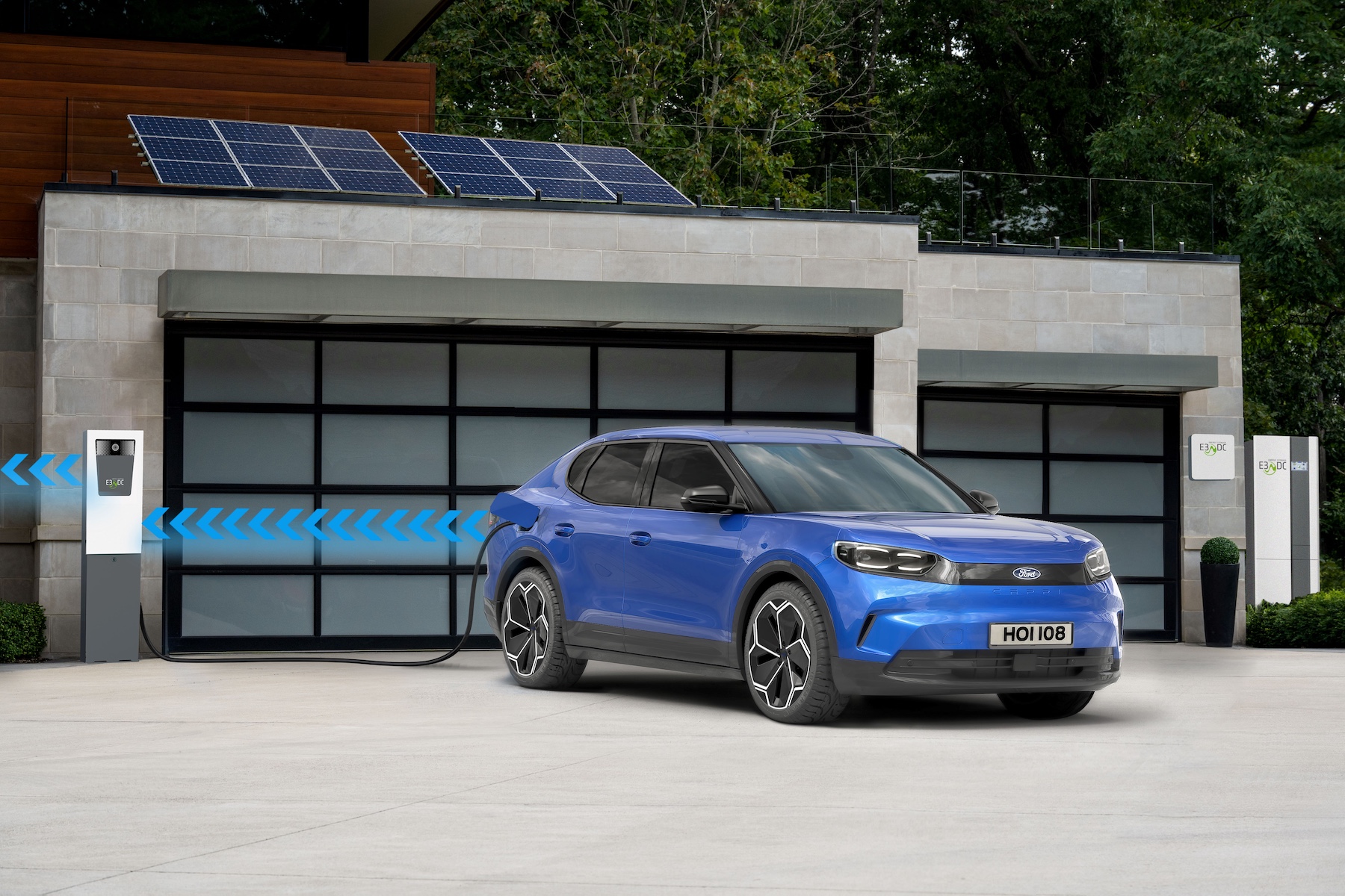

    Ford hat das übernommen.
    Ford schaltet seine MEB-Stromer für bidirektionales Laden mit E3/DC scharf - electrive.net
    Fahrer der Elektromodelle Ford Capri und Ford Explorer können ihr Fahrzeug ab sofort als Stromspeicher für die heimische Solaranlage nutzen. Möglich macht’s
    www.electrive.net
